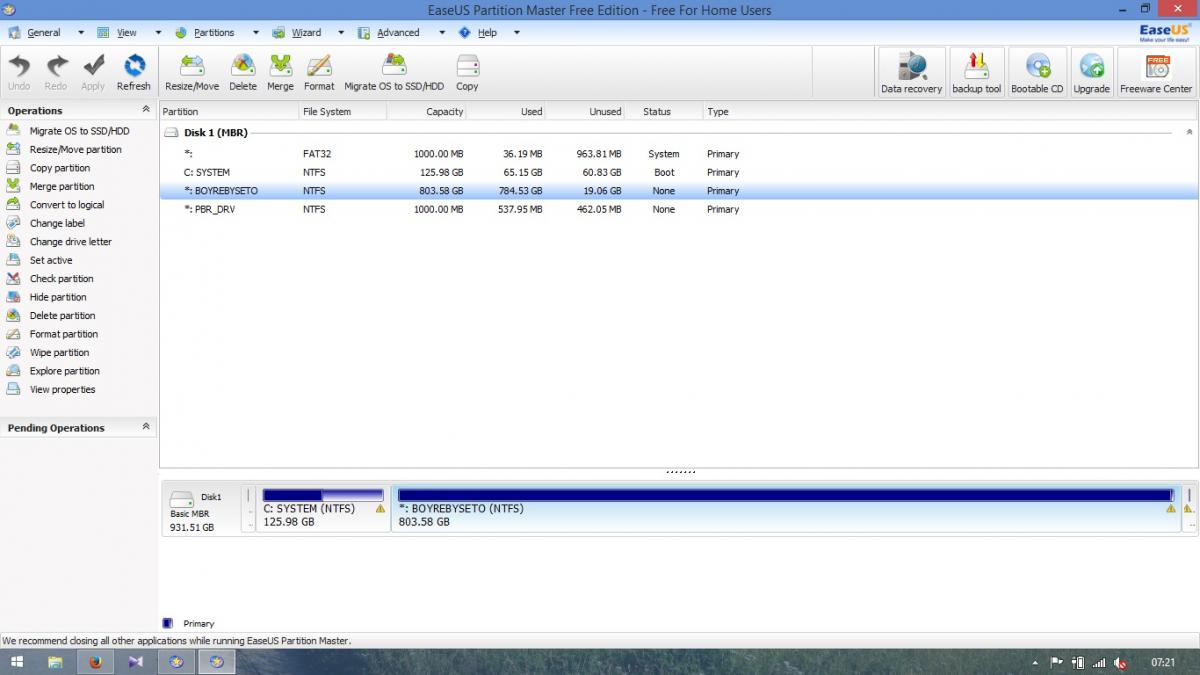

Mi-a disparut partitia d:/ dupa ce am instalat partition magic 8.0....am avut o eroare ca nu e compatibil si o eroare la o partitie dupa care d:/ a disparut. In disk management apare, imi scrie cat are (800 gb) dar nu ma lasa sa schimb nimic...Ceva idei?
Am incercat cu diskpart, dar nimic....
Acum am instalat Ease US Partition Recovery....si vad ca am mai multe de ales.... ce ar trebui sa aleg din meniul din stanga.....am incercat sa schimb litera dar nu merge....ma gandeam la convert to logical....Se pierde ceva daca ii dau convert?
Multumesc!!

N - ar trebui sa se piarda nimic ...
Folosisem si eu programul acum ceva timp si n - am avut inconveniente cu el ...
In orice caz , iti da un warm daca se schimba ceva fata de stadiul initial , citeste cu atentie .

Vezi o poveste similara si niste posibile solutii aici: http://www.sevenforums.com/general-discussion/84263-d-drive-missing-win7-due-partiton-magic-2.html
