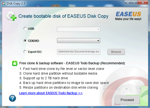

Soft-ul care indeplineste aceasta conditie, si despre care voi vorbi se numeste EASEUS Disk Copy si poate fi descarcat de aici: :link:
Odata ce l-ati descarcat, la prima rulare, acesta ne ofera posibilitatea de a crea un LiveCD/LiveDVD sau un LiveUSB, de pe care sa puteti porni calculatorul pentru a realiza in siguranta o copie exacta a HDD-ului sau a partitiei pe care aveti sistemul de operare, pe noul HDD.
Datorita interfetei extrem de intuitive a programului, procesul de copiere este foarte usor de realizat si finalizat, si din acest motiv nu voi intra in detalii suplimentare.
P.S: Dupa realizarea LiveCD-ului, LiveDVD-ului sau a LiveUSB-ului, si dupa substituirea hard disk-ului, porniti calculatorul de pe suportul extern ales (LiveCD, LiveDVD sau LiveUSB).
Succes :pct2: !
