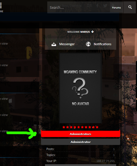

Nu is imagini, is culori HEX date in CSS. Si ala de pe index il gasesti in boardIndexTemplate si celalalte de la posturi in userInfoPane.

Bun si daca vreau sa fac in legenda "Super moderator" cum fac sa apara si la s.mod aia care apare la administrator pe index ? La "Moderator" a aparut singura, daca fac alta grupa in legenda nu mai apare .
Trebuie sa copiezi bucata:
<if test="$this->memberData['member_group_id'] == 4">
	<li class="ribbon3" style="background: #4c4c4c; z-index: 1; height: 20px; line-height: 20px;">
		<div class="Rleft" style="background: #383838;"></div>
		<div class="Rright" style="background: #383838;"></div>
	    {$this->memberData['g_title']}
	</li>
</if>
Care o gasesti in boardIndexTemplate si sa schimbi la member_group_id numaru care apare, cu numaru de la noul grup.
Odata modificat aia, la:
Setezi ce culoare vrei, asta e bucata din mijloc, si dupa:
Este culoarea din laterale mai inchisa pentru a da efect.
